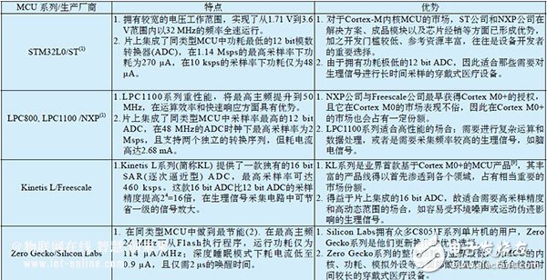

  各大MCU生产厂商结合自身的优势对Cortex-M0+内核加以整合优化,在功耗、性能和外设方面各有所长。表3列举了市场上M0+内核的主流MCU系列,并结合穿戴式医疗设备的需求进行分析。
  表3 基于Cortex M0+内核的主流MCU系列
  注:(1) ST公司和NXP公司都建立了涵盖Cortex-M系列所有内核的产品线,Cortex-M系列MCU的中国市场在2012年达到1.68亿美元,其中ST以35%的市场份额居于首位,而NXP位居第二占有32%;
  (2) Silicon Labs于2013年收购了专攻低功耗领域的Energy Micro,之后推出的Zero Gecko系列吸取了以往EFM32系列超低功耗的优点。

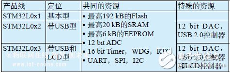

   上述Cortex M0+内核的MCU 系列可为穿戴式医疗设备开发者提供多种选择,而具体的MCU型号要根据设备的实际需求来决定。在同一系列里,MCU的最高主频、内核效率、功耗状况都是一 致的,具体型号之间的差别在于片上资源。如表4所示,STM32L0系列分为3条主要的产品线,差异就体现在一些特殊的集成外设,如DAC、USB控制器 和LCD控制器。恰当地选用这些高集成度的MCU有助于减少外部芯片的个数,可降低系统成本和功耗。因此,片上集成资源的种类、数量、功耗和性能,都是决 定MCU选型的重要参考因素。
  表4 STM32L0系列的3条产品线

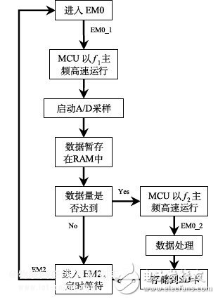

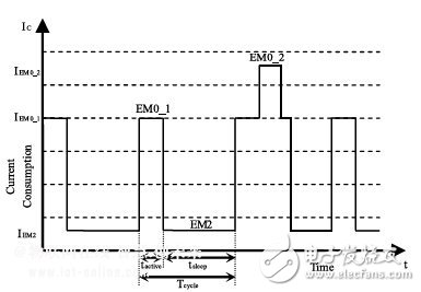

   图1 展示了基于表3的Zero Gecko系列设计的动态心电记录仪的低功耗策略,MCU系统任务的理论耗电流如图2所示。其中,MCU主要在三个模式之间切换:运行模式 1(EM0_1),运行模式2(EM0_2),深度睡眠模式(EM2)。平时MCU工作在EM2,高频时钟和外设关闭,耗电流为IEM2;当定时器发生中 断时,MCU从EM2中唤醒,将进入EM0_1以f1主频高速运行,此时耗电流为IEM0_1,同时启动A/D进行心电信号采样,采样完毕后将数据暂存在 RAM中;如果缓存的数据量没有达到阈值,MCU将直接进入EM2并定时等待;如果缓存的数据量达到阈值,则MCU切换到更高的f2主频进入EM0_2, 耗电流短时间内达到IEM0_2,对缓存数据进行处理并存储到SD卡上,存储完毕后进入EM2。运行模式下使用到两个不同的主频f1和f2,分别是由 A/D采样任务和SD卡存储任务对运算能力的不同需求来决定,将任务的平均功耗最优化。
  图1 基于Zero Gecko系列的动态心电记录仪的低功耗策略
  图2 动态心电记录仪执行不同任务下的理论耗电流曲线

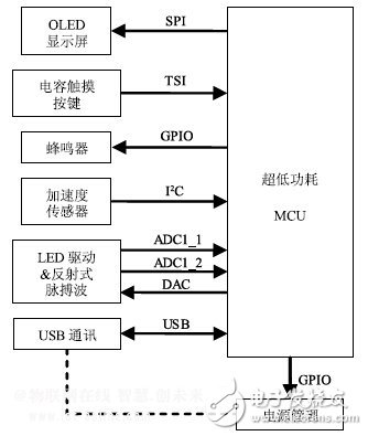

   血氧饱和度的监测是了解人体心血管生理状况的重要手段,设计一款腕带式血氧饱和度监测仪,设计目标:基于反射式光电容积脉搏波的测量方法,实现无创、连 续地检测人体动脉血的血氧饱和度;对脉搏波信号进行处理、分析,计算得到心率和呼吸频率这两个重要的生理参数;当用户的血氧饱和度或心率超出正常预定范围 时,会自动报警提醒。
  图3 腕带式血氧饱和度监测仪的功能框图
  根据设计方案和目标进行系统功能规划,腕戴式血氧饱和度监测仪的功能框图如图3所示。该设备对MCU的特殊要求有:
  (1) 高能效,即低运行功耗、超低休眠功耗和较高的运算性能;
  (2) 低功耗的ADC,采样精度不低于10 bit,脉搏波采样频率设为200Hz;
  (3) USB控制器,需要通过USB接口烧写程序或与主机通讯。
  综合考虑了该设备对MCU性能、功耗以及外设所提出的要求,可以分三个步骤来进行MCU选型:
  (1) 结合前文对不同内核的分析,选择低功耗、高性能的Cortex-M0+内核;
  (2) 根据Cortex M0+内核MCU系列的横向比较,选择集成了低功耗12 bit ADC的STM32L0系列,满足长时间采样的需求;
  (3) 考虑到带USB控制器的型号, 可以选择STM32L052C8作为设备的主控制器,从而达到在性能、功耗、成本和体积方面的最佳平衡。
